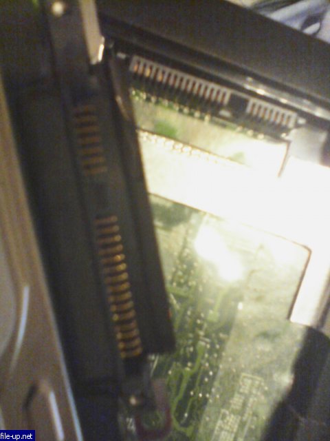

Решил обновить на ноутбуке жесткий и поставить ssd. Разобрал вытащил старый и обнаружил что у него не стандартный sata вход. сделал фото, на телефон может кто подскажет что это за разъём и как к нему подключить стандартный диск ?

SILENT_Pavel   Полное название модели ноутбука.   Четверг, 27 марта 2014, 23:07
Okami12345   Если ноут старый - то мож там вообще не SАТА а IDE...   Четверг, 27 марта 2014, 23:19
Ashen   Судя по внешнему виду это SATA просто в ином форм-...   Четверг, 27 марта 2014, 23:30
Georgiy_L   Не, это точно сата. Модель hp pavilion dv6415eb (п...   Четверг, 27 марта 2014, 23:29
Shell29   разбирал аналогичный ноут. Смысл в том, что пер...   Пятница, 28 марта 2014, 00:51
warezhunter_   У старых ноутов HP (год 2008-2009 выпуска) сталкив...   Пятница, 28 марта 2014, 07:29
Taro-Kun   Прошивать биос под хард - трудозатратно, скорее в...   Пятница, 28 марта 2014, 08:53
warezhunter_   Сброс биоса не помог, только перепрошивка нового ...   Пятница, 28 марта 2014, 10:40
daxter.   Ох уж эти HP. :s   Пятница, 28 марта 2014, 21:46
Shell29   Как показывает практика, такой геморрой с id не ...   Суббота, 29 марта 2014, 02:23
warezhunter_   Это точно! Мне еще ноуты попадались с привязк...   Воскресенье, 30 марта 2014, 07:18
Georgiy_L   Спасибо огромное, это действительно оказался перех...   Пятница, 28 марта 2014, 23:09
