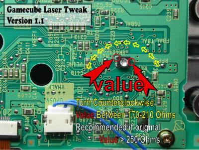

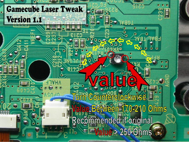

У меня такой вопрос, чем может обернуться изменение сопративления лазера? Почему у разнык приставок, сопративление разное?
Я где-то видел, ребята пытаются подключить PC'ный привод вместо стандартного Кубовского. У кого какие соображения?

KuKzz   Сколько у тебя оригинальное сопротивление ? Это им...   Суббота, 28 января 2006, 03:20

KuKzz   Подкрути лазер. Самое простое. Ритеки - это Самсун...   Вторник, 31 января 2006, 23:29
izzzya   Если лазер подкрутить, он быстрее убьется? Чем так...   Вторник, 31 января 2006, 23:51
KuKzz   Теоретчески быстрее, практически - надо проверять ...   Пятница, 03 февраля 2006, 21:57

izzzya   Так никто мне не ответил. Почему у всех кубов разн...   Среда, 08 февраля 2006, 00:41
KuKzz   Частично вручную подстраивается. А так - у разных ...   Среда, 08 февраля 2006, 00:56
izzzya   Есть игры, в частности Метроид Прим, котрые, почем...   Вторник, 14 февраля 2006, 21:55
6814tav   Лазеры на всех оптических приводах калибруются (те...   Среда, 15 февраля 2006, 00:35
6814tav   Недавно записал образ (причем из трех игр, которые...   Суббота, 25 февраля 2006, 00:57
