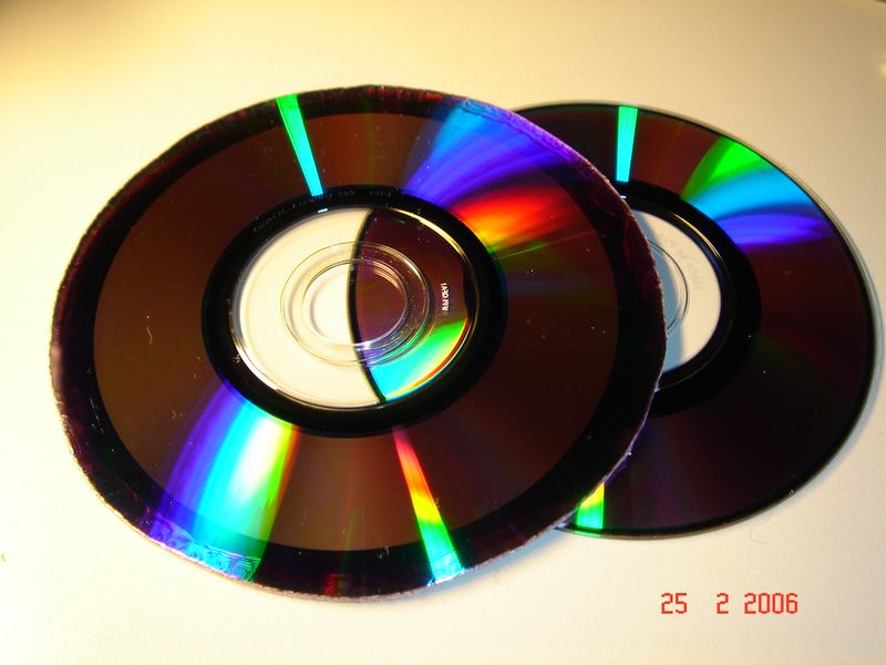

QUOTE (6814tav @ Суббота, 25 февраля 2006, 1:57)
Недавно записал образ (причем из трех игр, которые влезли в стандартный размер образа  Гейм куба) на обыкновенную полноразмерную болванку, погонял без крышке на Кубе. Все три игры запустились и работали без проблем. Потом взял и ножницами обрезал болванку до размера, при котором болвань влезла в Куб. Поставил крышку на место, и теперь можно играть без снятия крышки. Правда резать нужно очень аккуратно, так как болванка при этом начинает расслаиваться.
Теперь думаю, чем обрезать болванки без расслаивания, может попробовать нагретую нихромовую проволоку?

молодец, да, только если болванка хоть _чуть-чуть_ будет неравномерно обрезана, то кранты придут драйву из-за перегрузок при вращении

QUOTE (tyr43 @ Суббота, 25 февраля 2006, 1:58)
Обрезанная болванка вращалась в приводе без ощутимых биений. А вообще, конечно, надо сделать устройство для ровной обрезки болванки и без расслаивания.
Ниже выкладываю фото обрезаной и стандартной miniDVD болванок. Обрезанная немного больше, потому что, при обрезании (уже писал выше) происходит расслаивание. Ширина расслоеного слоя около 5 мм, но он не затрагивает прожженую область. Такая, немного большего размера болвань, входит в Куб на ура.
Еще обнаружил, что копия с уже записанной раз болванки делается с помощью Неро без проблем (может это и известный факт, но я раньше этого не знал, просто купил куб уже чипованный с записаными на болванки играми и решил сделать копии игр на случай порчи).

С нарезкой болванок, я бы рисковать не стал. Точно вырезать все равно не удасться, тогда болванка получится со смещенным центром тяжести и рано или поздно накроед привод. К тому же (как я писал в другом топике), 21 рубь и все удовольствие без гемора - Smartbuy. Вопрос: Как ты умудрился записань несколько образов на 1 ДВД?

Чип Вайпер позволяет запускать мультиобразовые диски, при условии, что образы уместятся в 1,35Гб. Дл этого есть спец софтина позволяющая упаковать несколько iso в один. Я таким образом упаковал Paper Mario, Wario World и Ikaruga. При загрузке появляется меню в котором выбираеш какую игру запускать, причем каждая игра видится размером в 1,35Гб.
Скорость вращения шпинделя Куба не такая уж и большая, как уже говорил, даже обрезаная ножницами болванка, вращалась без заметных биений. Зато данный способ дешевле и работает стабильней, а найти мини ДВД нормально работающую не так уж просто.
