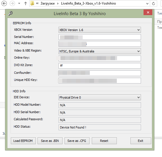

ни у кого не было такого, снял eeprom.bin с материнки, прога Live Info 3 пишет что он NTSC, ни пойму не фига.

QUOTE (Dark_Horn @ Вторник, 21 апреля 2015, 16:49)
пишет что он NTSC
Ну и что? Всмысле дашборд запустит игры любого региона, а режим отображения всегда можно поменять под тот или иной телик.
Значит Энигмой меняли регион с PAL на NTSC.

QUOTE (Meteor13 @ Среда, 22 апреля 2015, 01:57)
Понял пасиб.
