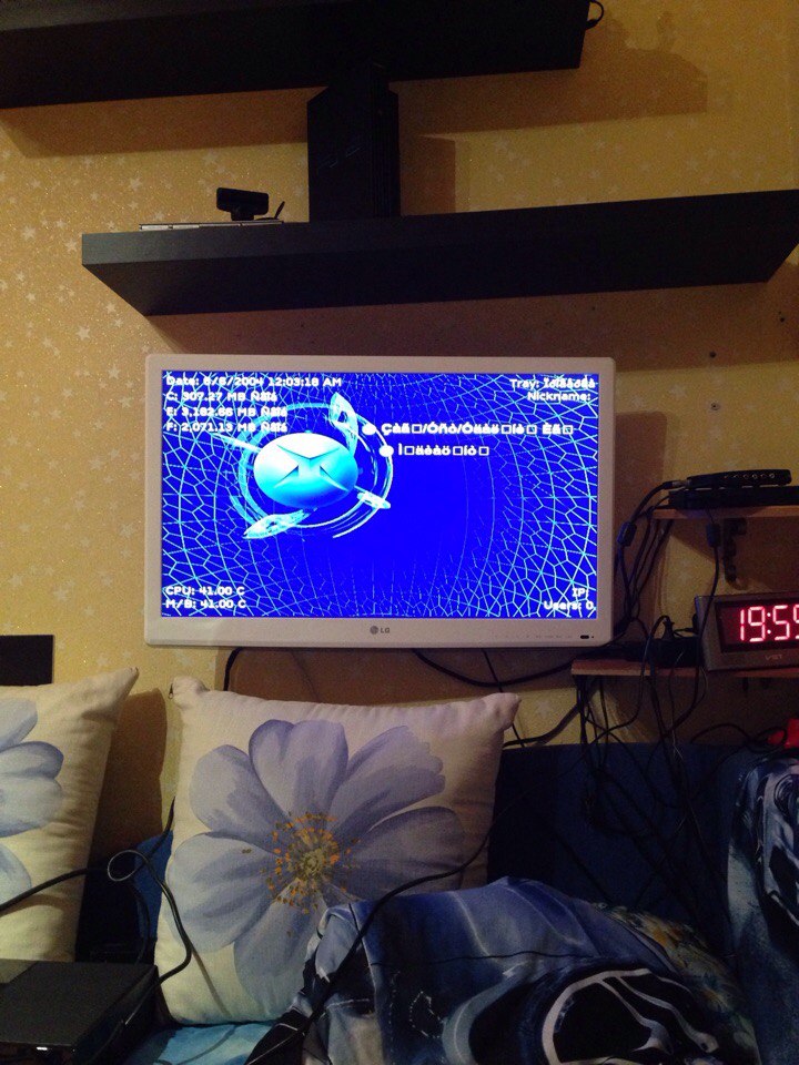

Всем привет. Приобрел бокс. И есть несколько вопросов. При запуске лицензионной игры, выдает такое меню на синем экране Присоединённое изображение. Что с этим делать? Есть вариант, что диск не исправен, но он всего один и пока не могу проверить с другими. Как сказал продавец, бокс прошит, и была проблема с приводом, но он его починил, и тут же тоже хотелось узнать, оригинальный ли он? Конечно похож на оригинал самсунг, но может кто разбирается точно?Присоединённое изображение

Криво даш установили, сам переустанови или добавь поддержку русского текста. Диск поцарапан что-ли? Если нет то у тебя походу лазер дохлый.

А продавец не назвал тип прошивки - чип, софтмод, тсоп? От этого зависит с какого загрузочного диска переустанавливать. При загрузке на черном фоне не было ли названий типо duox или xecuter? Привод родной, т.к. приводы от ПК не могут воспроизводить лицензионные диски. Опять же, при условии, что у вас точно лицензия.
дк. Я почему и спрашиваю, что лицензия не работает, а пиратка работает.
Точно не чип. Скорее всего софтмод

Скачиваешь Autoinstallator 3.0
http://rutracker.org/forum/viewtopic.php?t=3887781
Записываешь на болванку. Вставляешь в Бокс, в пунктах меню ищешь "Установить русский патч". Больше ничего не трогай. Можешь еще в утилитах на диске посмотреть, какой у тебя софтмод и инфу о DVD. Если софтмод стоит, то можешь переустановить Дашборд. Но сначала всё проверь и ничего не ставь не разобравшись.

Да, это стопудово софтмод в своей "кастрированной" (защита от шаловливых ручек) версии.
По-хорошему бы его вообще снести и поставить новый с виртуальным разделом. Правда, я уже и не помню, через какой инсталлятор это можно сделать.

Я уже ему помог с автомнсталлером, объяснил, теперь у него нормальный unleashX. Так что все хорошо smile.gif
В этот кастрированный софтмод конечно жуть, а со слетевшим русским языком и подавно lol.gif

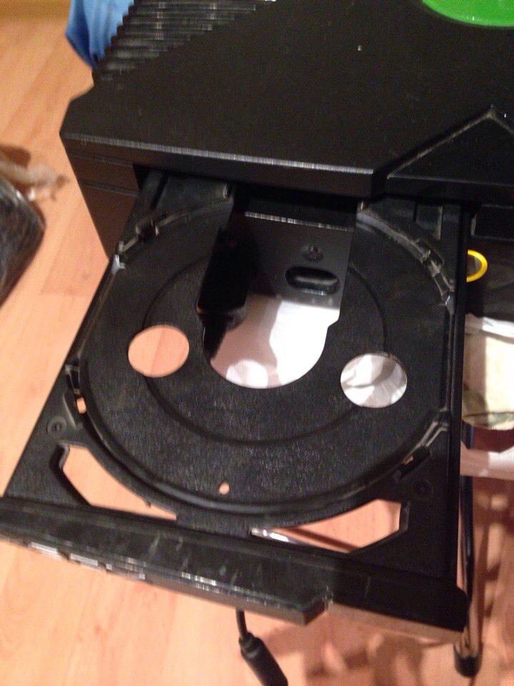

ого ржавеньки ДВД привод, что это с ним сталось что поржавел?
жалко ведь.

Не знаю что было у прежнего хозяина, я не коллекционер, обращаю внимание на внешний вид только когда это мешает работоспособности. Тут только косметический эффект.
