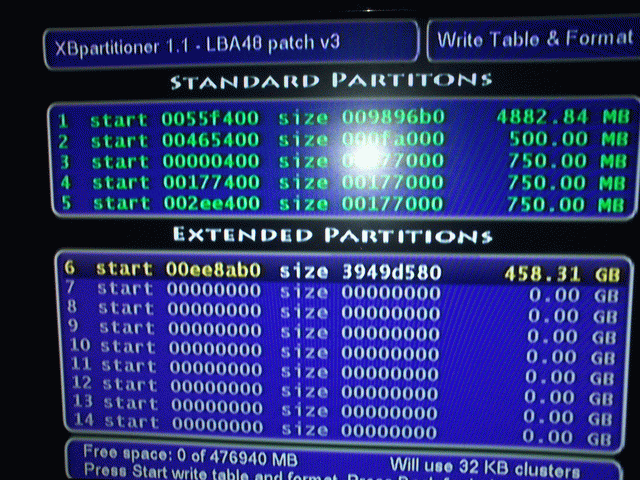

Парни такой вопрос, какого максимального объема можно поставить жесткий диск на софтмод? версия 1.6

у меня 500 Гб стоит но я не знаю чем его забить) Распайку в инете посомтреть можно

Насколько я помню, нет никакой разницы между способом взлома - разница лишь в используемых биосах, многие из которых не поддерживают винты свыше 120 что ли гигов.

QUOTE (Axel089 @ Пятница, 27 января 2017, 19:38)
Ога, на софтмод можно зафигачить и поддерживающий более 120, сам не пробовал, но народ говорил, что такое возможно.

QUOTE (RC_Gremlin @ Пятница, 27 января 2017, 22:30)
У меня заработал на 500
на софтмоде. Максимум который может отформатировать программа 2 тб, но больше 500 пока не пробовал. По этому гайду:

QUOTE (SILENT_Pavel @ Суббота, 28 января 2017, 11:58)
Даже 120 хватит на игр 30... Круто, сейчас только проблема найти комп с иде контроллером.
