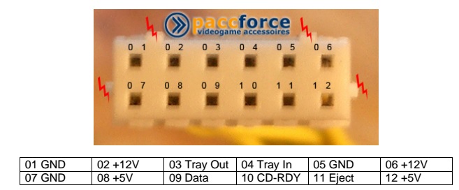

Вроде не было такой инфы- распиновка желтой косы проводов к приводу и несколько пдф инструкций по переделке дисководов от ПК для Xbox Original:
link

QUOTE (Rasmos @ Четверг, 16 февраля 2017, 08:34)
link
Как раз ещё один бокс появился с мёртвым приводом, испробую пожалуй.
