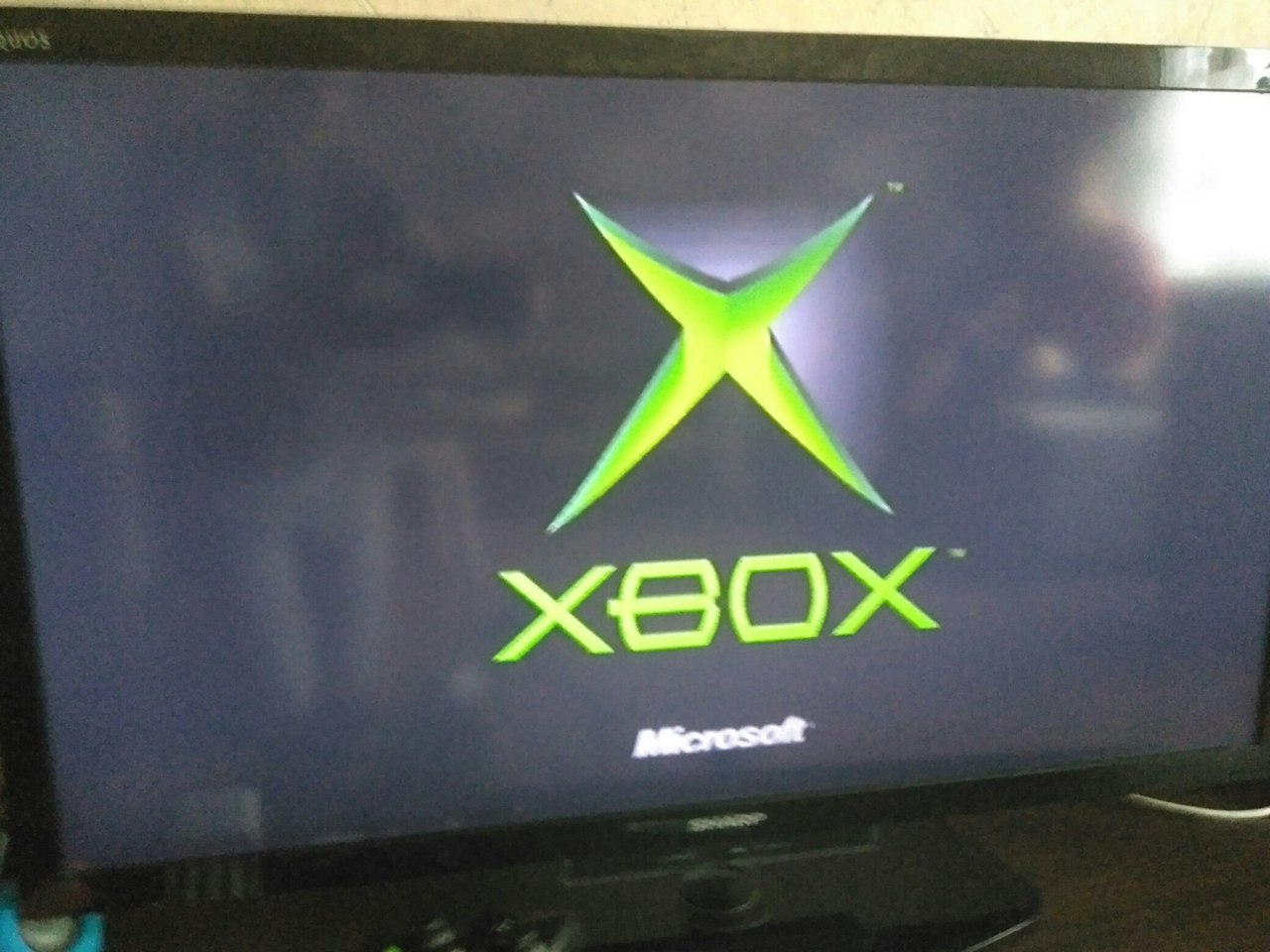

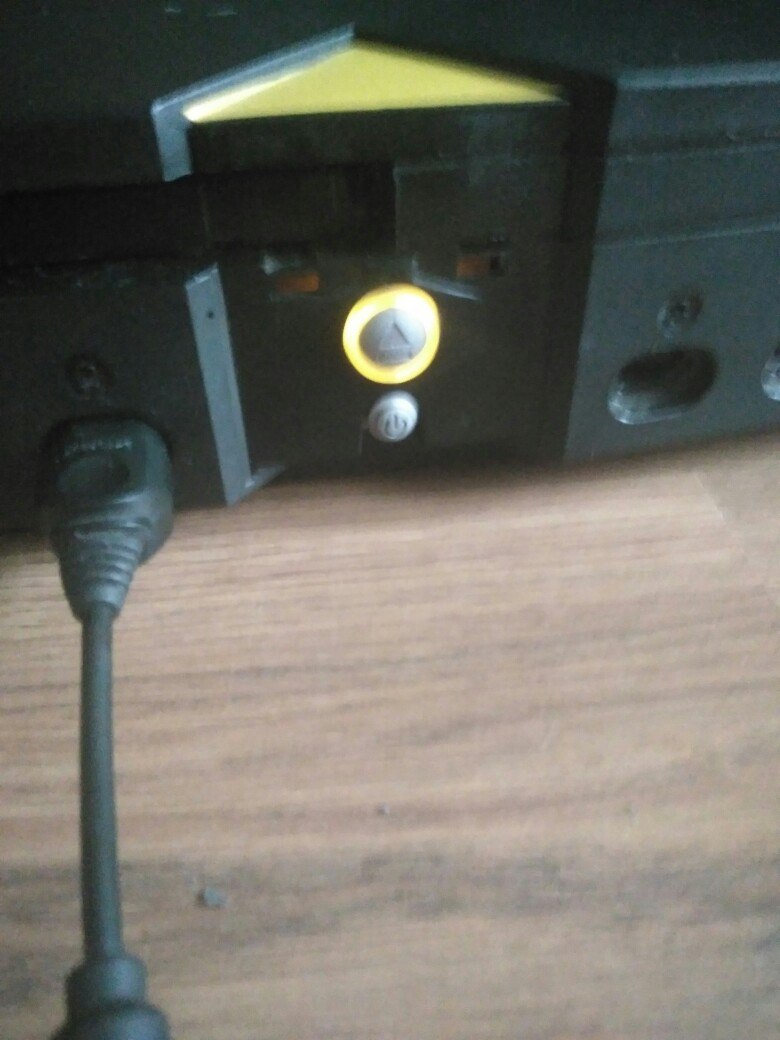

vanya31
post Четверг, 20 июля 2017, 16:41
Отправлено #771
Сообщений: 5
Регистрация: 19 июля 2017
Пользователь №: 59 653
QUOTE (protos @ Четверг, 20 июля 2017, 13:50)
А что-то на телеке появляется? Ошибку при запуске выдаёт? Если просто горит или мигает оранжевым, видео кабель проверь.
Когда заставка загружается кнопка горит сначало зеленым, потом зависает на xbox и кнопка горит оранжевым, меню не появляется, он долго стоял его никто незапускал.

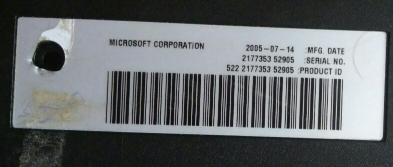

protos
post Четверг, 20 июля 2017, 18:10
Отправлено #772
Electric BOY
Сообщений: 336
Регистрация: 18 сент. 2008
Из: Воронеж
Пользователь №: 28 234

protos
post Четверг, 20 июля 2017, 21:30
Отправлено #774
Electric BOY
Сообщений: 336
Из: Воронеж

Axel089
post Четверг, 20 июля 2017, 22:39
Отправлено #775
Завсегдатай
Сообщений: 8 728
Регистрация: 05 авг. 2007
Из: Ростов-на-Дону
Пользователь №: 23 304
Странная ситуация - обычно ошибки консоль выдает.
На дохлый EEPROM вроде тоже не похоже - там вообще черный экран быть должен.
Или я путаю чего?)

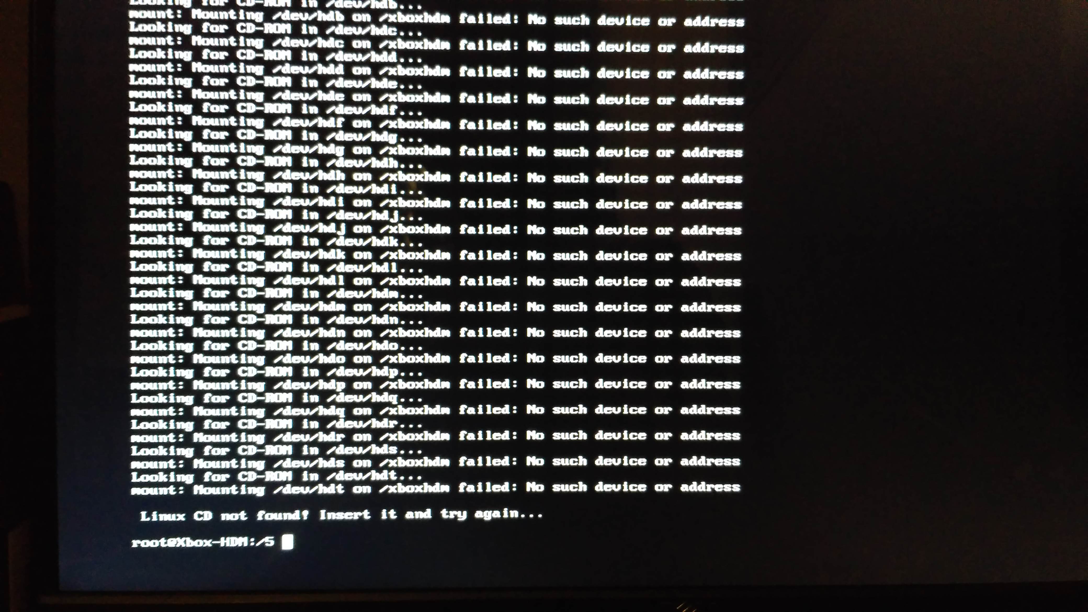

pupa09
post Вторник, 01 августа 2017, 21:18
Отправлено #778
Сообщений: 6
Регистрация: 25 фев. 2009
Из: Ставрополь
Пользователь №: 30 733
Друзья, нужна помощь. Есть XBOX 1,6 софтмод. Решил по инструкции из шапки заменить hdd диск взял samsung sp0842n. болванку записал по инструкции сделал бекап скопировал диск c и e создал исо прожег imageburn.
вообщем проблема на фото если нужна доп инфа пишите.
Добавлено спустя 1 час 13 минут:
покурил несколько заморских форумов, походу нужен ide cdrom либо просто комп по древнее.
Сообщение отредактировал pupa09 - Вторник, 01 августа 2017, 22:31

protos
post Среда, 02 августа 2017, 08:04
Отправлено #779
Electric BOY
Сообщений: 336
Из: Воронеж
Конечно IDE, и старый комп (без SATA). Есть более новый способ замены HDD. В ветке он есть.
