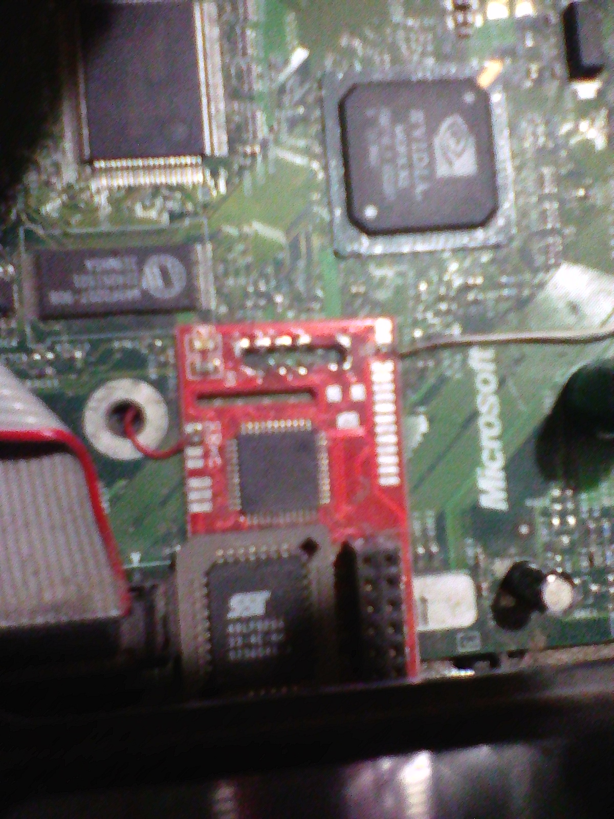

Вот так выглядит модчип
Это всё таки аладдин.
Вот такой https://www.ebay.ca/itm/1-Pc-Aladdin-XT-403...K8AAOSw7p5aaDEm
Но привод не рабочий

Он умеет читать разлоченные винты? Без махинаций с залочиванием/разлочиванием?

Умеет! И он, абсолютно точно, подменяет собой заводской биос! Так что, никакие мудрости с ЕЕPROM не нужны)
