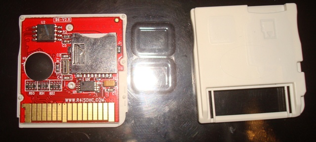

Разбираем катридж
вот сам чип winbond 25q16bvsig, сюда заливается прошивка.

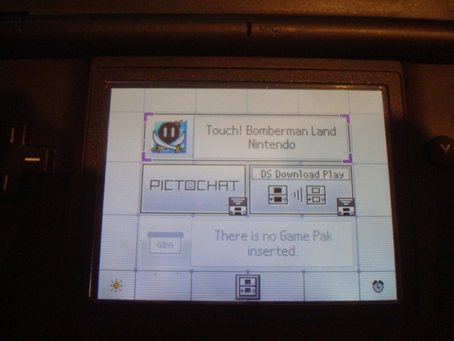

Записал, в меню ДСки определяется нормально, но при запуске - белый экран sad.gif
У меня платка точно такая же как на вашей фотографии, но год 2015 и сайт r4sdhc.in
Нет ли у вас такой? И какой kernel нужен для скинутого образа?

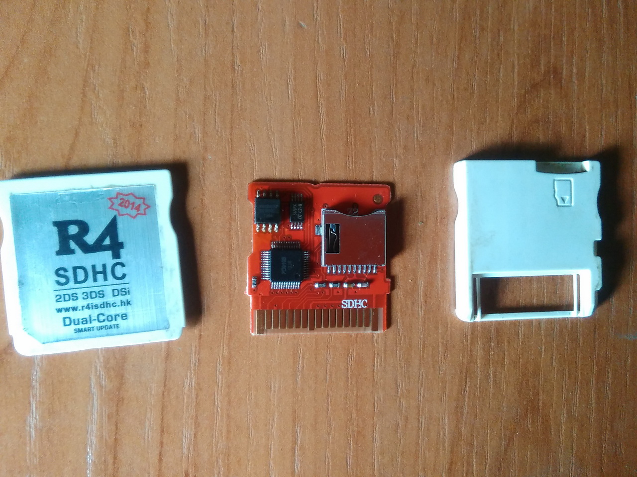

имеется вот такой карик, тоже со spongebob только у меня надпись 2014 и сайт r4isdhc.hk
прошил дамп из первого поста, карик определяется но при запуске белый экран, есть у кого дамп такого же?
