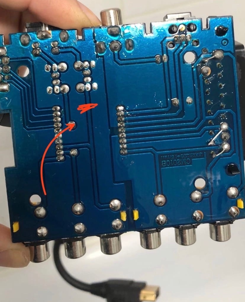

Хотелось бы поделиться собственным опытом, думаю, что может здорово помочь.
В прошлом году загорелся покупкой первого бокса и хороших проводов к нему. Конечно, хотелось купить оригинальный High Definition AV Pack, но он продавался только по США, тут на барахолке не встречался. Заказал noname компонентный кабель из США, стоил около 8 баксов без доставки. В 480i отлично, в 480p уже заметно неприятное двоение картинки. Через некоторое время мне досталась такая же коробочка, как у автора. Думал, что мои страдания закончились и теперь смогу нормально поиграть в 480p. Не тут то было. Такие же проблемы, как у автора - очень мутная и двоящаяся картинка. Если на ноунейм кабеле еще можно было играть, здесь - решительно невозможно. 480i держит замечательно. После этого я совсем приуныл и начал курить ebay на предмет оригинального HD AV Pack. В процессе поиска я случайно наткнулся на селлера, торгующего подобными китайскими коробками. Он был интересен тем, что в теме о продаже указал следующее: Please note: These units are not suitable for with HD progressive scan component video resolutions in stock form. Standard 480i component will work fine. It is however possible to modify these units to make them fully compatible with HD video modes. To do this you will need to remove the screws in the bottom & open the unit up. You then need to break a couple of the circuit tracks on the board inside which connect from the component to the s-video circuitry. This can be done with a sharp knife/razor or similar. Once you have broken these tracks the s-video output of the box will no longer work however you will be able to use HD progressive scan modes and get a great picture. Меня, конечно же, это крайне заинтересовало, и я написал ему с целью уточнить, какие же "tracks" нужно разорвать. На что этот товарищ мне ответил: When we mod this units ourselves we usually break the track on the board as you have done as shown here in red: ![]() Then flip the board over and break the silver link wire as indicated here: ![]() После того, как я перерезал отмеченное на первой фотке (резать нужно именно там, где заштриховано, между двумя темными полосами, там всего одна дорожка), 480p заработало замечательно! Как я понял, провод на второй фотке отрезать необязательно. Хотел написать об этом автору ранее, да вот не успел) UPD из 2023го, так как иногда все еще спрашивают: Сообщение отредактировал CALLIOK47 - Вторник, 13 июня 2023, 11:51 Присоединённые эскизы |
| CALLIOK47 |
Четверг, 26 июня 2014, 17:31
Отправлено
#53
![]() Новичок ![]() Группа: Пользователи Сообщений: 23 Регистрация: 10 июля 2010 Из: г. Москва Пользователь №: 37 465 ![]() ![]() |
Тем, кто планирует заморочиться с компонентом на боксе, я бы распределил возможные решения следующим образом:
1. Оригинальный Microsoft High Definition AV Pack. Самое лучшее качество картинки. Ничего не двоится, цвета нормальные, четкость очень высокая. Я смог найти свою на ebay, селлер доставлял в Россию из США, вместе с доставкой вышло около 1400р. 2. Адаптер от Madcow, тот, который на фото в начале темы. Довольно распространенный, встречал новые здесь в барахолке (за 500р) и на авито. Покупаем, перерезаем контакт, отмеченный на фото в предыдущем посте. Качество нормальное, но не дотягивает до оригинала от Майков. 3. Ноунейм кабели, которых довольно много на ebay. Покупать не советую, качество плохое, доработке не поддается. Ссылка на объяву на ebay, где я вычитал всю полезную инфу по поводу мода: » Нажмите, для открытия спойлера « Сообщение отредактировал CALLIOK47 - Четверг, 26 июня 2014, 17:38 |

Да какое еще "лучшее качество картинки", это же просто кусок кабеля
Дорогие китайские кабели дают вполне нормальную картинку без искажений, там используются хорошие толстые провода. А вот эта коробочка явно ужасна, тоненькие провода, нет экранирования, тонкие дорожки на плате + неотмытый флюс. -------------------- Продажа флеш-картриджей и аксессуаров (защитные пленки, зарядки, чехлы, стилусы и прочее) на DS/3DS (Gateway 3DS, Sky3DS, Supercard, R4i, Acekard, EZ-Flash, DSTT)

Еще бы эффекта не было по сравнению с композитом. Я про то что оригинальная коробка дает "лучшее" качество по сравнению с китаем, это не так. Нормальный китай будет не хуже.

Неудобно с этой коробкой - много места занимает. Возможно ли впаять в консоль допустим SCART разъем и добиться такого же качества изображения, как и с компонентом?

Скарт - нет, он не поддерживает 480р и выше. Впаять 3-5 тюльпанов в корпус консоли и получить встроенный компонент - можно, будет примерно так:
http://i265.photobucket.com/albums/ii229/c...0718_200205.jpg -------------------- Продажа флеш-картриджей и аксессуаров (защитные пленки, зарядки, чехлы, стилусы и прочее) на DS/3DS (Gateway 3DS, Sky3DS, Supercard, R4i, Acekard, EZ-Flash, DSTT)
