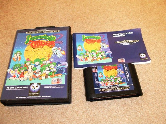

Подскажите, добрые люди!
Можно ли с помощью какого-нибудь устройства заставить работать картриджи для MegaDrive с надписью" For use with the Sega MegaDrive entartainment system" на Sega Genesis model 2 (NTSC)?

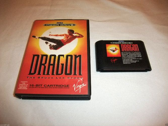

Вопрос не напрямую относится к топику, но косвенно с ним связан.
Купил Streets Of Rage 2. Мануал, коробка, наклейка на карике - все с лого Genesis и никаких нареканий не вызывает. Но сам карик почему-то отказывается запускаться на американке, пишет, что картридж предназначен для игры вне американского региона. На европейке все идет хорошо, но, понятное дело, запускается европейская версия игры.
Может ли быть, что кто-то зачем-то поменял плату внутри карика на аналогичную, но другого региона? Или есть другое объяснение?
