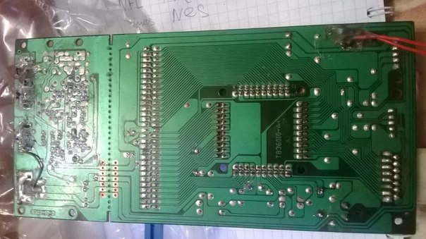

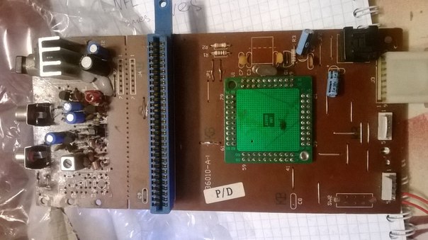

Народ, помогите пожалуйста. Достал недавно вот такой дендик джуниор и загорелся идеей перепаять его в 60Гц. Читал что должна быть некая перемычка, но таких на плате не нашел. Есть Jp1 и Jp2 - если замкнуть Jp2, то звук становится в 60Гц, а картинки вообще нет....иногда картинка появляется на весь экран, как надо, но звука нет. Помогите, что тут нужно еще сделать? Присоединённые эскизы -------------------- » Нажмите, для открытия спойлера « |

QUOTE (ELEKTROGOD @ Воскресенье, 28 сентября 2014, 19:31) наверное это джампер для ntsc, ты пробовал ntsc'шный кварц ставить? -------------------- FC: 2896-0900-4933

Говорит что да, пробовал ставить на 21,47727мгц и не по могло.

с обратной стороны платы с каплей тоже бывает перемычка,
если ее нет то наверное никак.. -------------------- FC: 2896-0900-4933

Говорит что изображение в 60гц но ч\б.

Какое убо... т.е. редкое изделие =) Это есть тот самый дендик ? Складывается впечатление, что нечто зеленое посередине это "капля" только разведена на мать с крупным шагом. Это реальный денди джуниор или подделка?

большая часть всего модельного ряда дендей на этой микре.
