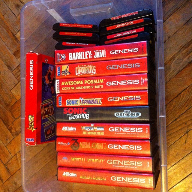

Собственно тема - есть гора родных картриджей на Sega Genesis, покупал в течении нескольких лет в США, лотами, в разной комплектации. На китайских клонах с ними проблем не было, но вот на американце часть почему-то не читается. В чем тут может быть дело? Значит ли что часть картриджей левак, не смотря на оформление и прочее? Присоединённое изображение

слот в приставке проверь, может там грязь или еще чего похуже

да, слот походу. ну и карики надо почистить.

Однозначно контакты на кариках.

Попробуй картриджи не до конца вставлять, оставляя небольшой зазор.
Левак тут не причем - если бы картридж был пиратским и с залитым на него PAL-ромом, то тогда тебе бы написали, что данная игра предназначена для воспроизведения на PAL-консоли.

Почистил слот на приставке и картриджи, запускается почти всё. Огромное спасибо за простой и действенный совет. из 65 картриджей в итоге не совсем не запускаются только 5. С ними разберусь в ближайшем будущем.
