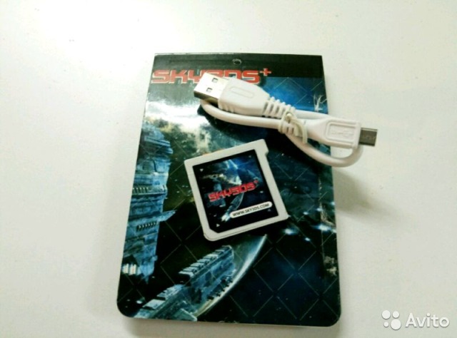

Версия 2 - Sky3DS с синей кнопкой, QQ3DS (набор из Sky3DS с другой наклейкой + r4i для дс игр) . Убран лимит на 10 игр, можно записывать и запускать любое кол-во игр с разных микросд.
Клонов и подделок под Sky3DS пока не замечено, можно смело брать оригинал или аналоги, различие только в наклейке на самом картридже.
Сам Sky3DS бывает в разной упаковке, к примеру две первые версии картриджа отличаются наклейками:
в третьей версии помимо наклейки картриджа поменялся и дизайн картонной коробки:
