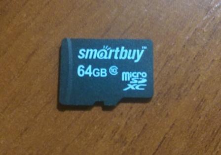

Продолжаю эксперименты:
Попробовал вставить 3-тью noname карточку микро SD под названием SmartBuy на 64 гб. Покупал ее в 2 раза дешевле чем Sony на 64гб также. Залил игры и о чудо, игры идут без глюков, правда пока протестировал 2 игры всего, тот же new super mario bros 2 и Donkey Kong. Но зависаний и потерь текстур вроде не наблюдается. Очень странно, я от этой noname карты честно говоря не ожидал такого результата. Те же карточки Sony и Samsung у меня скай получается не переваривает, а с noname дешвой картой работает получается хорошо. huh.gif

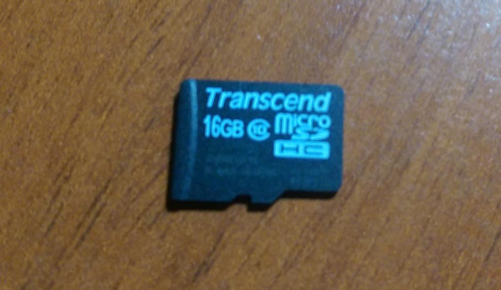

Итак, поэксперементировав полдня с картами памяти micro SD сделал следующий вывод:
1. SKY 3DS не работает корректно с картами памяти типа microSDXC UHS-I, или microSDHC UHS-I (10-го класса)
С данными типами карт проявляются следющие проблемы:
Зависание игры и как следствие самой приставки, пропадание текстур в некоторых играх, проподание звука в играх, также не сохраняются сами игры.
2. SKY 3DS работает корректно с картами памяти простого типа microSDXC, или
microSDHC(10-го класса) без всяких дополнительных литер.
Еще проверил другую карту Transсend, простую на 16 гб 10 класса, обычная SDHC, полет нормальный.

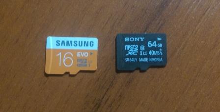

Собственно вот сделал фото карт памяти с которыми SKY у меня не работает:
Это карты Samsung и Sony microSDXC и microSDHC 10 класса, но с приставкой I и цифрой 1 в скобках в названии.(как я понял эти приставки означают более скоростной интерфейс чтения/записи)
Зависание игры и как следствие самой приставки, пропадание текстур в некоторых играх(в Donkey Kong 3D), проподание звука в играх(в New Super Mario Bros 2), также не сохраняются сами игры(в любой игре).
А вот с этими картами SKY работает отлично:
Это карты SmartBuy и Transcend microSDXC и microSDHC 10 класса, но без всяких добавочных приставок в названии.
Эти карточки я покупал гораздо дешевле чем те же Sony и Samsung.
