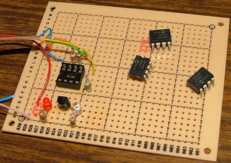

Представляю обзор «самоделки» под названием WiiFree. Для начала вам потребуется программатор. Можно купить уже готовый, но стоят они не дёшево, а помня о том, что денег у нас нет, переходим к варианту «умелые руки». Едем в «Чип и Дип», или на Митинский радиорынок и затариваемся следующими радиодетелями:
• плата для навесного монтажа (подойдёт самая маленькая) – 100 руб.
• панелька под DIP корпус, на 8 ног.
• резисторы номиналом: 470 Ом -2шт; 10 кОм – 1шт; 22 кОм – 1шт; 2.2 кОм – 1шт.
• два светодиода, желательно разных цветов(красный и зелёный).
• транзистор полевой 2N7000 или советский аналог.
• разъём для COM порта «мама» 9 PIN.
• разъём USB «папа».
• провод в шине 1 метр.
• провод монтажный 2 метра.
• ну и сам чип PIC12F629 в DIP корпусе.

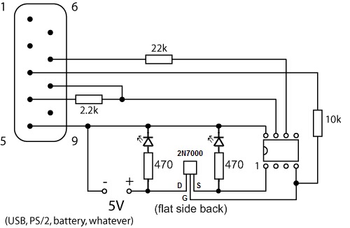

Закупились… Едем домой, по дороге медитируем: «Я крутой радиолюбитель, меня всё получится.» Приехали, приходим в себя и начинаем собирать следующую схему:
Схема не сложная, за час соберёте. Несколько советов:
• конечно же у вас есть хороший и дорогой паяльник. Паять тем монстром, которым наши деды, лудили самовары да чайники, я бы не советовал.
• не забываем пользоваться флюсом, без него ничего не получится. Остатки флюса смываем «спирто-бензиновой смесью» ПИТЬ НЕ РЕКОМЕНДУЕТСЯ.
• длинная нога у светодиода это +.
• разводку ног транзистора можно найти в Интернете.
• провода к COM разъему припаивайте по цифрам. 1 это 1, 8 это 8. На картинке нарисован «папа», т.е. изображение зеркальное.
• + 5 вольт снимайте с USB порта. У USB разъема питание идет по крайним контактам. Где что ищите в Интернете. При подпайке не перепутайте местами провода, а то сожжете и всю свою схему, и COM порт.
• Перед подключением ещё раз всё тщательно проверьте.

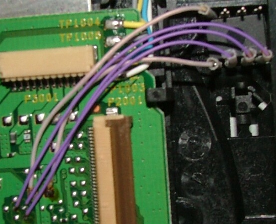

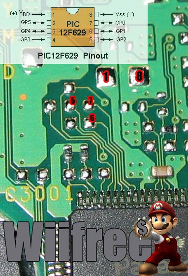

Переходим к установке. Если у вас нет опыта микро-пайки то сюда вам лучше не соваться. Если у вас, помимо отсутствия опыта работы с такими ювелирными контактами, так же отсутствуют мозги, то смело берите паяльник и приступайте к установке. Припаиваем контакты, вашего микроконтроллера как показано не картинке:
Несколько советов:
• внимательно изучите конструкцию и найдите место, куда бы вы могли поставить свой чип. Чип не должен мешать сборке Wii, провода не должны пережиматься.
• рекомендовал бы вам, провода питания сделать потолще. Ножки 1 и 8.
• провода от точек пайки к чипу не должны быть «в натяг». Они должны быть свободны.
• когда припаяете проводки к чипу, не забудьте одеть кембрики на ножки. В дальнейшем это спасёт вашу Wii от случайных замыканий и последующего выхода из строя.

Алекс2006   А зачем СОМ-овский порт "мама"? Сделать ...   Воскресенье, 18 марта 2007, 09:43
Marksman   В комп втыкается как раз "мама". Вспомн...   Воскресенье, 18 марта 2007, 10:02
Алекс2006   оой, и правда :) Я уж давно на задницу компа не з...   Воскресенье, 18 марта 2007, 11:54

Marksman   1. Дело в том, что транзистор полевой. Соответсве...   Среда, 28 марта 2007, 23:21

Алекс2006   ок, спасибо. По даташиту на 2N7000 если смотреть е...   Четверг, 29 марта 2007, 05:10
Pilgrim   Да верно,на схеме которая в заглавном посте даже ...   Четверг, 29 марта 2007, 06:54
