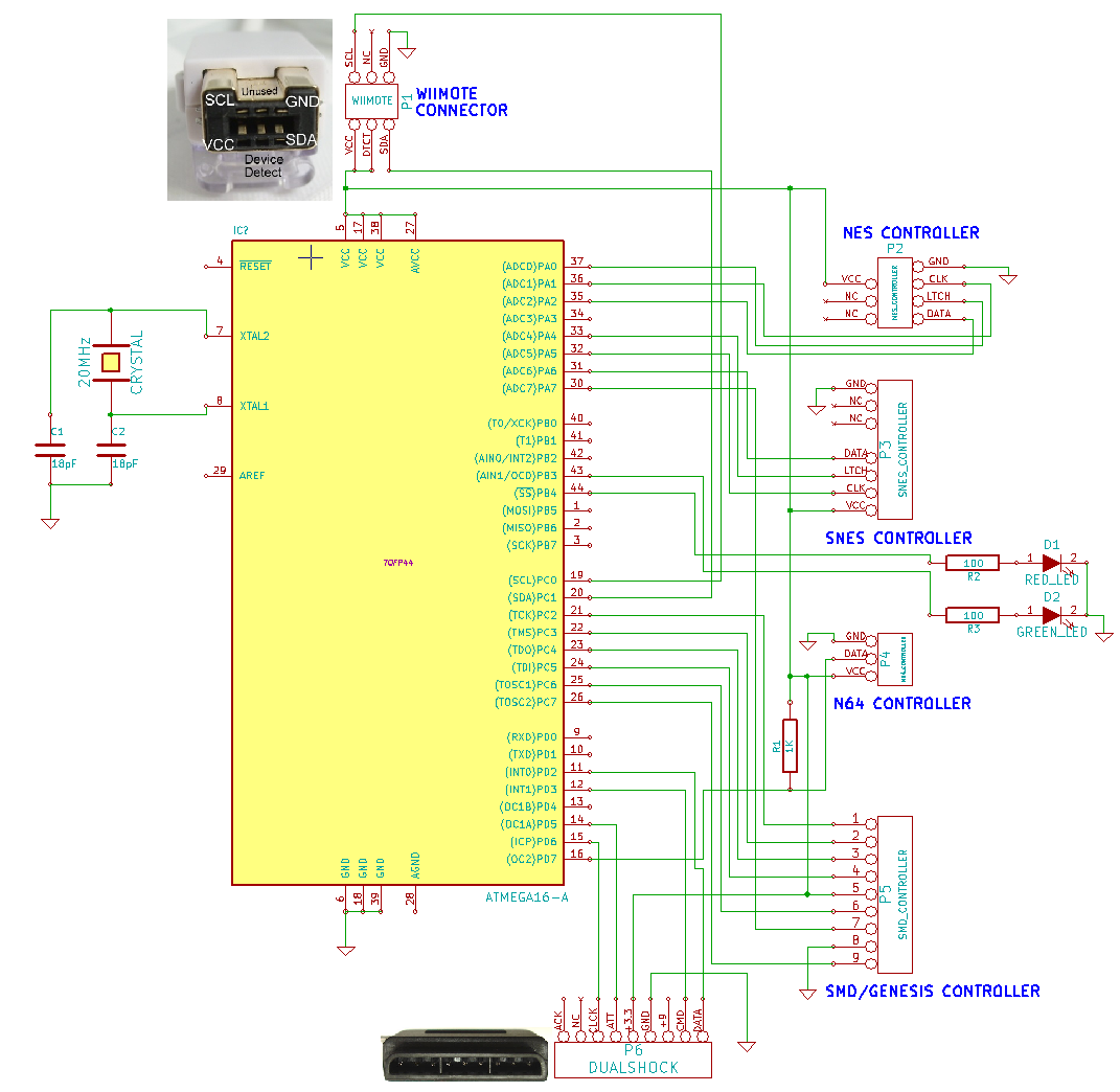

Я тут смотрел на SNES Classic Controller в звёздном каталоге и задумался - почему бы не сделать универсальный переходник, чтобы играть в классик консоль и эмуляторы на родных геймпадах? При чём не только от SNES, но и от NES, N64 и Sega Mega Drive В итоге я создал проект "NES2Wii".
Схема достаточно простая, нужен микроконтроллер ATMEGA16A (или любая другая атмега с суффиксом "A"):
Да, для работы с контроллером от N64 придётся разогнать атмегу до 20 мегагерц. Для NES и SNES это не нужно.
Проект с исходниками и прошивкой на гитхабе: http://github.com/ClusterM/nes2wii
Самое сложное - достать разъёмы. В свободной продаже есть только гнездо для контроллеров от Денди/Famicom. Я заказал несколько удлинителей и китайских нунчаков, чтобы отрезать от них штекера и гнёзда. Думаю, что в скором времени соберу всё это в нормальный корпус.
Кстати, эти контроллеры отлично работают и с компьютером, если подключить к нему виимоут, достаточно установить GlovePIE и PPJoy.
Статья на хабре, если интересно: http://habrahabr.ru/post/208266/

Добавил поддержку мегадрайва, но всё только в теории, т.е. не тестировал - геймпада в наличии нет.

Прикрутил светодиоды и сделал возможность смены режимов по Start+A+B. Хотя кому какое дело...

Нет, смена режимов - это аналог кнопки "analog" (простите за тавтологию =)) на дуалшоке. То есть выбор - за что отвечает крестовина на контроллерах от NES/SNES/SMD, где собственно аналога нет.
В первом режиме при нажатии на крестовину эмулируется сразу и нажатие на крестовину классик контроллера, и нажатие аналога в соответствующую сторону.
Во втором эмулируется только нажатие аналога.
В третьем - только нажатие на крестовину.
Игры для классик консоли, как правило, одинаково реагируют и на аналог, и на крестовину. В главном меню Wii можно ориентироваться только аналогом, поэтому сначала я сделал только эмуляцию последнего. Проблемы возникли, когда я запустил Megaman 9 и Megaman 10 - они реагируют только на крестовину, игнорируя аналог, а контроллером от NES в них играть забавно. Вот я и сделал в итоге возможность переключаться между вариантами.
Давно я не чувствовал себя так странно, как при управлении главным меню Wii с дуалшока...
